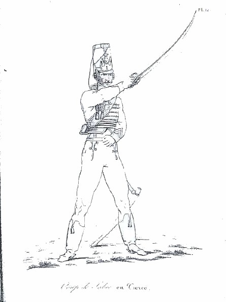

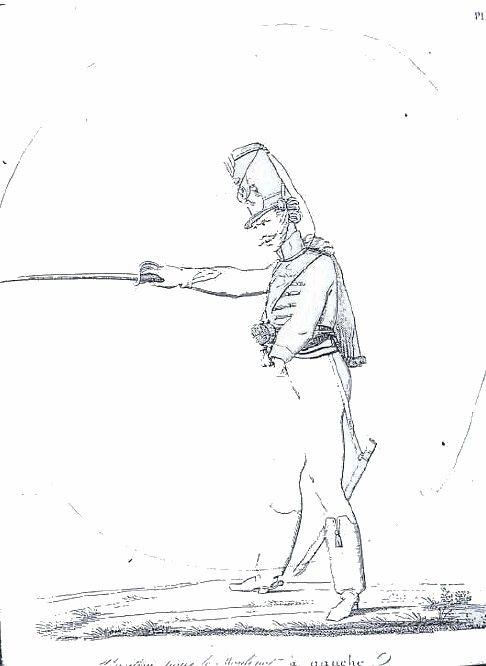

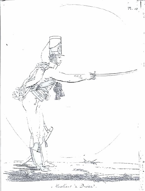

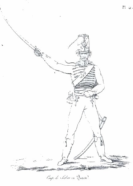

Lors de notre premier entraînement de l'année, nous avons donc commencé à étudier et à reproduire les gestes de cette théorie. Voici un petit résultat de ce travail.
Voici un parallèle entre les planches de cette théorie et le rendu en reconstitution.

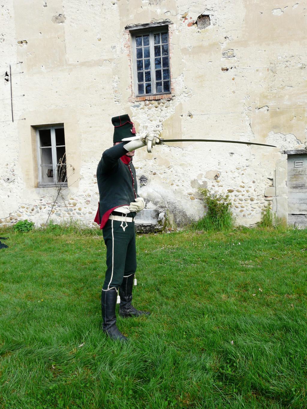

Au préalable il y a deux positions que j'appellerai de mains, tierce et quarte, qui détermine la position de la lame, vers l'extérieur pour la tierce et l'intérieur pour la quarte à identifier et deux positions de poignets soit en poignet fermé, le sabre fait un angle droit avec l'avant-bras et en poignet ouvert lorsque le sabre est dans le prolongement du bras (comme lors des coups de pointe)

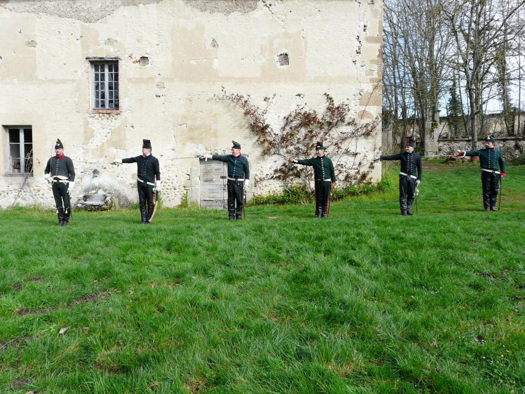

L'alignement avant le travail:
Le passage obligatoire par le "portez sabres !"

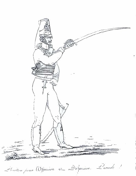

Ensuite, il y a un passage par une attitude neutre appelée "offensive-défensive parade". Cette position intermédiaire permet de basculer sur l'ensemble de la cinquantaine de coups répertoriés par Alexandre Müller. C'est à partir de cette position que se font donc l'ensemble des mouvements qui suivent:
Dans un bel ensemble (à noter la main gauche sur le bas-ventre qui simule la tenue des rênes)
Nous avons ensuite vu 6 mouvements offensifs:
Les moulinets à droite et à gauche:
Deux offensives en tierce:
- Le coup de pointe (3ème tête dans la course de tête):
- Le coup de sabre (2ème tête de la course de tête)
Deux offensives en quarte:

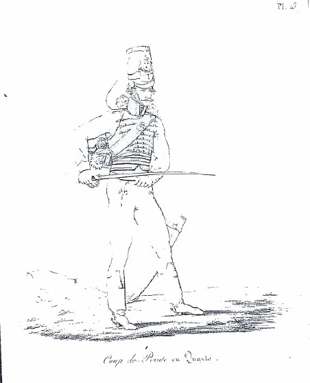

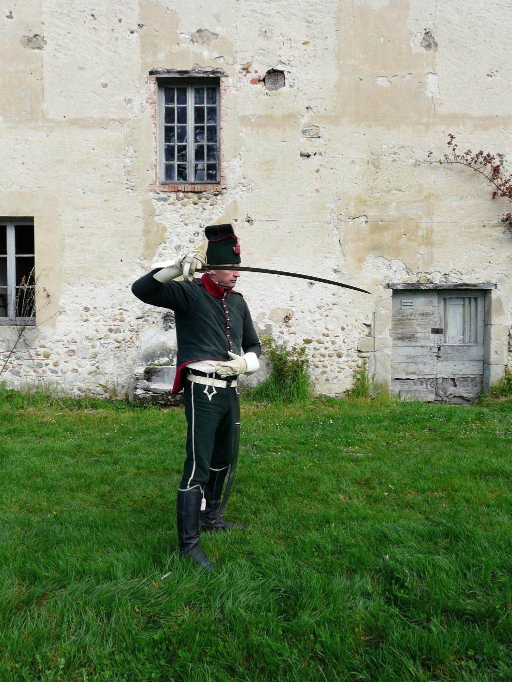

- Le coup de pointe en quarte. Ce coup est intéressant car il s'appuie sur la courbure du sabre qui évite que la pointe revienne vers le cheval indépendamment de la qualité du coup porté:
Là encore le mouvement se décompose entre un temps d'armé et la délivrance du coup:
- Le coup de sabre en quarte (1ère tête de la course de tête):

La   "offensive-défensive parade"   ressemble bcp à la garde moderne au sabre (hormis le coude et le bras très haut) avec le tranchant à l'extérieur....
